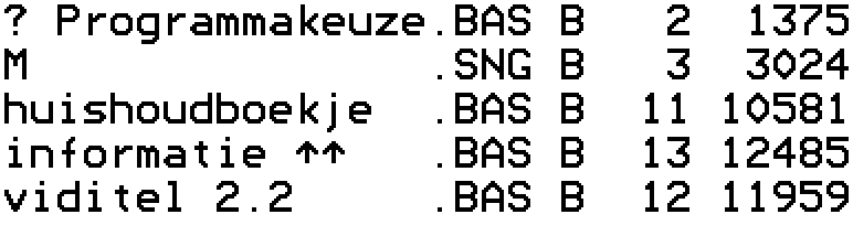

Bertus 29 augustus 2023 gepost 29 augustus 2023 gepost Volgens mij refereert @cancom naar een handgeschreven opmerking op pagina 34: van https://download.homecomputer.museum/Files/Philips/P2000T/Documentation/P2000T.pdf. (zie afbeelding) De monitorroutines werken natuurlijk ook. Als je het vervelend vindt om een serie 'pokes' in BASIC uit te voeren kun je ook de instructies via Zemon inkloppen en eventueel de machinetaalinstructies op een (ander) bandje opslaan. Tenslotte heb je ook nog een "cassettehulp" programma met wat handige utilities. Ik kan me niet herinneren of die je toetstaat om specifiek het laatste bestand te wissen, maar wellicht de moeite waard om daar eens naar te kijken: https://github.com/p2000t/software/blob/master/tapes/utilities/Cassettehulp%2B.cas Quote
Bertus 29 augustus 2023 gepost 29 augustus 2023 gepost Klopt, maar er zou ook een EOT geschreven moeten worden op de cassette. Heb je het stopje erin zitten? Uitleg: Op adres 0x0018 begint de machinecode voor de cassette. Via DEF USR=&H18 wordt een pointer gezet naar dat adres. Wanneer je ?USR(1.1) aanroept dan wordt 1.1 als een single precision float weggeschreven naar adres 0x650D en bevat HL een referentie naar dat adres. We gebruiken dit getal overigens verder niet (HL wordt overschreven met de waarde van het transfer adres). De waarde in de accumulator wordt echter wel bepaald door het type argument en voor een single precision float is dat een 4. Wanneer 0x0018 aangeroepen wordt met 4 in register A, dan wordt het vijfde adres (tellen vanaf 0) van de cassette jump table aangeroepen die wijst naar de EOT-schrijf functie die je nodig hebt. Zie ook de volgende regels in de monitor code: * Effect van waarde in a: https://github.com/p2000t/documentation/blob/master/programming/Monitor Documented Disassembly/Symbols.asm#L212 * Effect van waarde in register A op de jump table: https://github.com/p2000t/documentation/blob/master/programming/Monitor Documented Disassembly/Cassette.asm#L28 * Start van de EOT schrijf functie: https://github.com/p2000t/documentation/blob/master/programming/Monitor Documented Disassembly/Cassette.asm#L1707 Quote

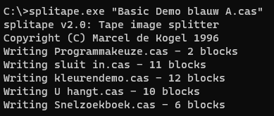

dionoid 5 oktober 2023 gepost 5 oktober 2023 gepost (aangepast) Hi, voor wie na het gebruik van SERIAL.BAS de resulterende tape image wil splitten in losse programma's, is er nu een nieuwe "V2.0" versie van splitape.exe die niet beperkt is tot DOS 8.3 bestandsnamen. De nieuwe splitape.exe is te vinden op https://github.com/p2000t/software/tree/master/utilities/tapeconv Hieronder een voorbeeld van het splitten van "Basic Demo blauw A.cas" (dit is een tape image van de volledige A-zijde van die blauwe Basic Demo cassette) - met dank aan @blanka: ...trouwens wel handig dat "sluit in" met een kleine letter begint en "Snelzoekboek" met een hoofdletter, want CLOAD "programma naam" kijkt alleen naar de eerste letter van de meegegeven naam, maar is gelukkig wel case sensitive Source file van splitape is hier te vinden: https://github.com/p2000t/software/blob/master/emulators/sources/splitape.c 5 oktober 2023 aangepast door dionoid Quote
blanka 5 oktober 2023 gepost 5 oktober 2023 gepost (aangepast) 3 hours ago, dionoid said: Hi, voor wie na het gebruik van SERIAL.BAS de resulterende tape image wil splitten in losse programma's, is er nu een nieuwe "V2.0" versie van splitape.exe die niet beperkt is tot DOS 8.3 bestandsnamen. De nieuwe splitape.exe is te vinden op https://github.com/p2000t/software/tree/master/utilities/tapeconv Hieronder een voorbeeld van het splitten van "Basic Demo blauw A.cas" (dit is een tape image van de volledige A-zijde van die blauwe Basic Demo cassette) - met dank aan @blanka: ...trouwens wel handig dat "sluit in" met een kleine letter begint en "Snelzoekboek" met een hoofdletter, want CLOAD "programma naam" kijkt alleen naar de eerste letter van de meegegeven naam, maar is gelukkig wel case sensitive Source file van splitape is hier te vinden: https://github.com/p2000t/software/blob/master/emulators/sources/splitape.c Heb je ook de P2000 tekens gemapt naar UTF-8? Ik had zelf een Java tooltje gemaakt die inhoudsopgaves maakt als TXT en PNG, maar die kan met een kleine aanpassing ook splitsen. Ik heb een vervangtabel zodat alle speciale tekens in takt blijven. 5 oktober 2023 aangepast door blanka Quote
dionoid 5 oktober 2023 gepost 5 oktober 2023 gepost (aangepast) 9 minutes ago, blanka said: Heb je ook de P2000 tekens gemapt naar UTF-8? Ik had zelf een Java tooltje gemaakt die inhoudsopgaves maakt als TXT en PNG, maar die kan met een kleine aanpassing ook splitsen. Ik heb een vervangtabel zodat alle speciale tekens in takt blijven. Nee, het gebruikt de leesbare karakters van ASCII. In de bestandsnaam wil je toch juist geen speciale tekens? Ik zie niet waarom je de speciale tekens in de bestandsnaam intact zou willen houden. 5 oktober 2023 aangepast door dionoid Quote
blanka 5 oktober 2023 gepost 5 oktober 2023 gepost (aangepast) Omdat het kan? Bestandsnamen op Windows/Mac/Linux kunnen tegenwoordig gewoon UTF zijn, en daarmee kan je de bestandsnamen van de P2000 origineel houden. Alleen : / en \ mag niet. 5 oktober 2023 aangepast door blanka Quote
