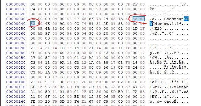

blanka 3 juni 2023 gepost Share 3 juni 2023 gepost (aangepast) Heeft iemand nog een idee hoe we Ghosthunt in een echte P2000 kunnen krijgen? De huidige transportmode werkt daar niet voor. Ik denk omdat het helemaal geen basic programma was. Wel grappig, naar ik begreep was de P2000GG best kritische wanneer een programma op Viditel mocht, maar ik heb al wat bugs gevonden. De gebochelde kreeg ik in een toestand waarbij eerst de vijand buiten beeld was, en vervolgens de speler. Zie foto: waar is de speler? Bij drakendoolhof is er maar 1 route naar de uitgang en alle routes lopen dood, waardoor je in vrijwel alle gevallen niet aan de draak kunt ontsnappen. Bij Multipede zijn er vrij vaak situaties waarbij de rups of delen ervan vast komen te zitten. Eens kijken hoe het origineel Centipede dat oplost. Maar erg leuk om e.e.a weer op de echte machine met een CRT te spelen. Je wist niet dat een scheepje in Space Fight zo vloeiend kan bewegen met 80x72 pixels. het nagloeien van de CRT fosfors doet wonderen. 3 juni 2023 aangepast door blanka Quote Link naar reactie Delen op andere sites More sharing options...
Mvl 3 juni 2023 gepost Share 3 juni 2023 gepost 7 uur geleden, blanka zei: Heeft iemand nog een idee hoe we Ghosthunt in een echte P2000 kunnen krijgen? De huidige transportmode werkt daar niet voor. Ik denk omdat het helemaal geen basic programma was. Wel grappig, naar ik begreep was de P2000GG best kritische wanneer een programma op Viditel mocht, maar ik heb al wat bugs gevonden. De gebochelde kreeg ik in een toestand waarbij eerst de vijand buiten beeld was, en vervolgens de speler. Zie foto: waar is de speler? Bij drakendoolhof is er maar 1 route naar de uitgang en alle routes lopen dood, waardoor je in vrijwel alle gevallen niet aan de draak kunt ontsnappen. Bij Multipede zijn er vrij vaak situaties waarbij de rups of delen ervan vast komen te zitten. Eens kijken hoe het origineel Centipede dat oplost. Maar erg leuk om e.e.a weer op de echte machine met een CRT te spelen. Je wist niet dat een scheepje in Space Fight zo vloeiend kan bewegen met 80x72 pixels. het nagloeien van de CRT fosfors doet wonderen. Het is mij tot nu toe ook niet gelukt om Ghosthunt over te zetten naar de P2000T, vrijwel direct na het opstarten van de copy op de PC geeft de P2000 al een piep dat 'ie klaar is terwijl de PC nog meer dan een halve minuut data staat te spuwen. Ik heb drie verschillende .cas files van Ghosthunt, die toevallig wel alle drie even groot zijn !?, geprobeerd maar bij alle drie gaat het fout. Dat het geen basic programma is maakt niet uit, Fraxxon is ook machinetaal en dat kan ik probleemloos overzetten. Ik zal er binnenkort weer eens een keer naar kijken. Overigens wat is de <START> toets in M2000.exe ? Ik kan wel het geluid aan/uit zetten en de uitleg bekijken, maar het spel starten lukt me niet. Quote Link naar reactie Delen op andere sites More sharing options...
Mvl 3 juni 2023 gepost Share 3 juni 2023 gepost Ik heb <START> gevonden, het is <shift> 3 (Op numeriek keypad) Quote Link naar reactie Delen op andere sites More sharing options...
blanka 3 juni 2023 gepost Share 3 juni 2023 gepost 1 hour ago, Mvl said: Ik heb <START> gevonden, het is <shift> 3 (Op numeriek keypad) Zo logisch. Bedankt. Heerlijk spel dat Ghosthunt! Leek op KC Munchkin, maar veel lekkerder speelbaar. Nu nog op de echte P2000... Quote Link naar reactie Delen op andere sites More sharing options...

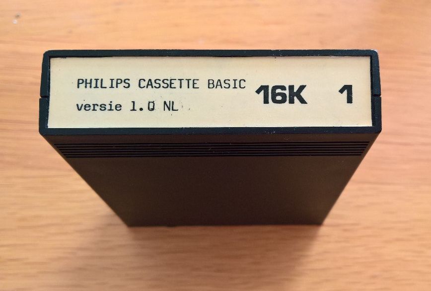

blanka 4 juni 2023 gepost Share 4 juni 2023 gepost Nog interesse in Basic 1.0 NL? Heb die liggen, lijkt een soort pre-productie versie met papieren sticker. Als iemand die wil dumpen laat maar weten. Quote Link naar reactie Delen op andere sites More sharing options...
HAL9000 4 juni 2023 gepost Share 4 juni 2023 gepost Ik kan zelf niet dumpen momenteel, maar heb zeker interesse! Quote Link naar reactie Delen op andere sites More sharing options...
demesmaeker 4 juni 2023 gepost Share 4 juni 2023 gepost 5 hours ago, blanka said: Nog interesse in Basic 1.0 NL? Heb die liggen, lijkt een soort pre-productie versie met papieren sticker. Als iemand die wil dumpen laat maar weten. Jaaaa.. graag Quote Link naar reactie Delen op andere sites More sharing options...
demesmaeker 4 juni 2023 gepost Share 4 juni 2023 gepost 1 hour ago, demesmaeker said: Jaaaa.. graag Sorry. Ik las te snel. Ik kan ook niet dumpen. Ik hoop iemand hulp kan bieden Quote Link naar reactie Delen op andere sites More sharing options...
Mvl 4 juni 2023 gepost Share 4 juni 2023 gepost Op 3-6-2023 om 06:52, blanka zei: Heeft iemand nog een idee hoe we Ghosthunt in een echte P2000 kunnen krijgen? De huidige transportmode werkt daar niet voor. Ik denk omdat het helemaal geen basic programma was. Wel grappig, naar ik begreep was de P2000GG best kritische wanneer een programma op Viditel mocht, maar ik heb al wat bugs gevonden. De gebochelde kreeg ik in een toestand waarbij eerst de vijand buiten beeld was, en vervolgens de speler. Zie foto: waar is de speler? Bij drakendoolhof is er maar 1 route naar de uitgang en alle routes lopen dood, waardoor je in vrijwel alle gevallen niet aan de draak kunt ontsnappen. Bij Multipede zijn er vrij vaak situaties waarbij de rups of delen ervan vast komen te zitten. Eens kijken hoe het origineel Centipede dat oplost. Maar erg leuk om e.e.a weer op de echte machine met een CRT te spelen. Je wist niet dat een scheepje in Space Fight zo vloeiend kan bewegen met 80x72 pixels. het nagloeien van de CRT fosfors doet wonderen. Ghosthunt zal niet zo makkelijk over te zetten zijn naar een echte P2000T, het programma gebruikt een aparte loader. Ik heb Racer al wel uit de Ghosthunt.cas kunnen losweken en kunnen spelen op een P2000T, maar Ghosthunt zelf is nog niet gelukt. Misschien is er iemand die Ghosthunt als apart spel heeft ......... Quote Link naar reactie Delen op andere sites More sharing options...
Bertus 5 juni 2023 gepost Share 5 juni 2023 gepost Ik kan wel een ROM dump maken van die BASIC 1.0 cartridge. Blanka woont ook in 040-omgeving, dus we kunnen een keer een afspraak maken om dat te regelen; indien Blanka daarmee akkoord gaat natuurlijk. 🙂 Ghosthunt is inderdaad geen standaard Basic programma zover ik kan zien uit de CAS dus wellicht dat daarmee de methode over de kabel niet werkt. Wat je eens zou kunnen proberen is of je hem in het geheugen kunt zetten en dan naar een tape weg kunt schrijven en dan opnieuw proberen in te laden. Quote Link naar reactie Delen op andere sites More sharing options...

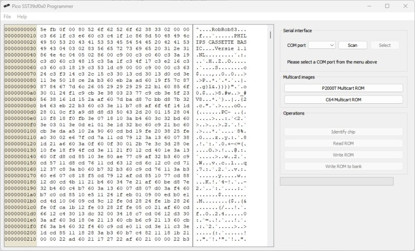

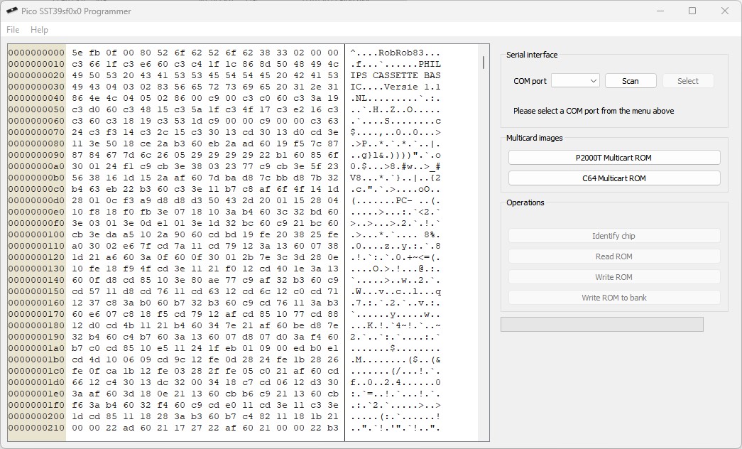

blanka 6 juli 2023 gepost Share 6 juli 2023 gepost (aangepast) BASIC1.0.bin Net met Bertus de 1.0 Basic gedumpt. Die kent nog geen losse CLOAD. Daar moet echt de naam van het bestand bij. Blijkbaar had de 1.0 ook nog geen checksum. 6 juli 2023 aangepast door blanka Quote Link naar reactie Delen op andere sites More sharing options...

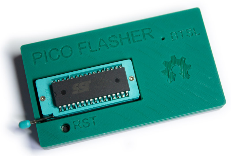

Bertus 6 juli 2023 gepost Share 6 juli 2023 gepost Ter aanvulling op voorgaande bericht. Voor eenieder die ook graag (non-invasief) dumps wil maken van P2000T cartridges; ik heb de hard- en software die ik ontworpen heb nu netjes gedocumenteerd op Github gezet: https://github.com/ifilot/p2000t-cartridge-reader. Quote Link naar reactie Delen op andere sites More sharing options...
demesmaeker 6 juli 2023 gepost Share 6 juli 2023 gepost 3 minutes ago, Bertus said: Ter aanvulling op voorgaande bericht. Voor eenieder die ook graag (non-invasief) dumps wil maken van P2000T cartridges; ik heb de hard- en software die ik ontworpen heb nu netjes gedocumenteerd op Github gezet: https://github.com/ifilot/p2000t-cartridge-reader. Dank je wel!!!! Quote Link naar reactie Delen op andere sites More sharing options...
demesmaeker 6 juli 2023 gepost Share 6 juli 2023 gepost 10 minutes ago, blanka said: BASIC1.0.bin 16 kB · 0 downloads Net met Bertus de 1.0 Basic gedumpt. Die kent nog geen losse CLOAD. Daar moet echt de naam van het bestand bij. Blijkbaar had de 1.0 ook nog geen checksum. Geweldig! Dank je! Die gaat meteen de verzameling in! Quote Link naar reactie Delen op andere sites More sharing options...

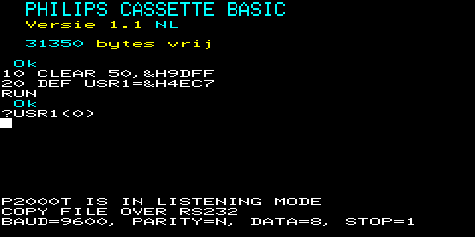

Bertus 14 juli 2023 gepost Share 14 juli 2023 gepost (aangepast) In mijn ontmoeting met @blanka werd benoemd dat het kopiëren van .CAS bestanden naar de P2000T nog redelijk omslachtig is omdat je een redelijke lange code in moet typen. Deze post op dit forum laat eigenlijk ook al zien dat het overtypen van zulke lange code, ondanks zeer nostalgisch, nogal foutgevoelig is. Ik heb daarom de code van @dionoid een klein beetje aangepast en aan het einde van de BASIC NL v1.1 ROM gezet. Hierdoor is de code teruggebracht naar slechts twee regels: 10 CLEAR 50,&H9DFF 20 DEF USR1=&H4EC7 Door deze twee regels te draaien met RUN en vervolgens de machinecode aan te roepen middels ?USR1(0) zet je de P2000T in de 'ontvangstmodus' en kun je het CAS bestand overzetten. Voor de geïnteresseerden: De ROM file van de aangepaste BASIC module staat hier: https://github.com/ifilot/p2000t-rs232-cartridge/releases/download/v0.1.3/BASIC-MODIFIED.bin De broncode valt hier te vinden: https://github.com/ifilot/p2000t-rs232-cartridge Als iemand een goed idee heeft om het aantal regels nog verder te reduceren hoor ik dat graag. Idealiter zou je de P2000T meteen willen opstarten in een soort ontvangstmodus zonder iets te typen. Ik heb geprobeerd om wat 'hooks/jumps' te plaatsen in de BASIC NL cartridge om hiermee handmatig de start- en eindpositie van BASIC en de pointer van USR1 aan te passen, maar tot nu toe zonder succes. Ik vermoed dat mijn insertie te vroeg is en dat de volgorde kritisch is. Ik weet echter niet wat een goede plek daarvoor is. 15 juli 2023 aangepast door Bertus Quote Link naar reactie Delen op andere sites More sharing options...
blanka 15 juli 2023 gepost Share 15 juli 2023 gepost Goed bezig. Kun je deze modded ROM op je oranje-zwarte module zetten? Quote Link naar reactie Delen op andere sites More sharing options...
cancom 15 juli 2023 gepost Share 15 juli 2023 gepost 2 uur geleden, blanka zei: Goed bezig. Nou eh... nee. @Bertus heeft 't op die githubpagina dan wel over P2000's met >16kB (waar haalt-ie &HBDFF vandaan) maar zijn "oplossing" heeft tot gevolg dat enkel programma's van maximaal 15.5kB correct "geladen" kunnen worden. Het heeft geen zin een routine met expliciete adressen in ROM te zetten als het de bedoeling is dat 't op ELKE P2000 werkt. Je moet maar de moeite nemen wat typewerk te verrichten, zo veel regels DATA zijn 't niet. Daarenboven: er wordt geen rekening gehouden met een mogelijk reeds aanwezige aanpassing van NL1.1 waardoor er helemaal geen vrije ruimte meer is vanaf &H4EC7 (nou ja, enkele bytes). Overschrijf dat dan maar he? En dan heeft @Bertus 't ook nog eens over 't wijzigen van de BIOS/"monitor". Als je daarin adressen gaat wijzigen dan zou je ALLE ooit geschreven P2000-programma's moeten nalopen op het voorkomen van CALLs/JPs naar BIOS-entrypoints... Geen/niet doen dus. Quote Link naar reactie Delen op andere sites More sharing options...
Bertus 15 juli 2023 gepost Share 15 juli 2023 gepost (aangepast) Dank @cancom voor (wederom) je kritische visie. Ik stel het op prijs. Ik zie inderdaad dat ik beperkt ben tot 15.5 kb programma's omdat ik het adres $9f00 gefixeerd heb in de code. Dat moet een 'dynamisch' adres worden gebaseerd op de capaciteit van de P2000T welke bepaald kan worden uit de waarde op $605C. Dat is inderdaad maar een paar extra regels assembly. Dank tevens voor het spotten van de typo, dat zou &HDDFF moeten zijn. ($6000 + 32 * $400 - $200 - 1 = $ddff) Het klopt dat ik er vanuit ga dat de ruimte in de BASIS NL1.1 cartridge boven $4EC7 leeg is. Alle cartridges die ik tot nu toe heb gezien hebben dit. Volgens mij is dit een redelijke aanname om te nemen, maar ik zie graag feiten die hier tegen spreken. Ik heb me verkeerd uitgedrukt in mijn voorgaande bericht. Ik bedoelde te zeggen dat ik aanpassingen had gemaakt in de opstartroutines van de BASIC NL cartridge. Ik heb het bericht aangepast. Je hebt uiteraard gelijk dat ik geen aanpassingen aan de BIOS moet gaan maken. 15 juli 2023 aangepast door Bertus Quote Link naar reactie Delen op andere sites More sharing options...
demesmaeker 15 juli 2023 gepost Share 15 juli 2023 gepost 3 hours ago, blanka said: Goed bezig. Kun je deze modded ROM op je oranje-zwarte module zetten? Dat wil ik ook graag weten Quote Link naar reactie Delen op andere sites More sharing options...
blanka 15 juli 2023 gepost Share 15 juli 2023 gepost (aangepast) 23 minutes ago, demesmaeker said: Dat wil ik ook graag weten Je kunt de chip opnieuw flashen. Ik test het even met bertus uit, en als dat goed gaat dan moeten we even kijken hoe anderen dat kunnen doen. Hij zei dat er een ROM flasher voor nodig is. DIe heb ik (nu) niet, maar mogelijk kwestie van opzetbordje op Arduino MEGA of Leonardo zoals Bertus nu heeft, maar dan met shift-register omdat de adrespinnen een te groot aantal hebben. 15 juli 2023 aangepast door blanka Quote Link naar reactie Delen op andere sites More sharing options...
Bertus 15 juli 2023 gepost Share 15 juli 2023 gepost 3 hours ago, blanka said: Kun je deze modded ROM op je oranje-zwarte module zetten? Jazeker kan dat. Kwestie van deze ROM op een van de lege banks flashen. Je moet daarvoor wel de cartridge openschroeven en een ROM flasher hebben. Quote Link naar reactie Delen op andere sites More sharing options...
Bertus 15 juli 2023 gepost Share 15 juli 2023 gepost Korte update van mijn kant: Ik heb de assembly code aangepast en nu wordt automatisch de top van het RAM geheugen bepaald op basis van de waarde in $605C. Ik heb de code getest op een 16kb en een 32kb P2000T met respectievelijk de programma's 4 op een rij.cas en koh-i-noor.cas. Dat blijkt beiden netjes te werken. Tevens heb ik de USR1 pointer op suggestie van @blanka veranderd van &H4EC7 naar &H4EEE om het typen verder te vereenvoudigen. Versie 0.2.0 van de ROM valt hier te downloaden: https://github.com/ifilot/p2000t-rs232-cartridge/releases/download/v0.2.0/BASIC-MODIFIED.bin Voor diegene die de zwart/oranje cartridge hebben; de 512kb image met daarin de rs232-loader op bank 18 (DIP: 10010) valt middels deze link te downloaden: https://github.com/ifilot/p2000t-rs232-cartridge/releases/download/v0.2.0/bundle.bin Quote Link naar reactie Delen op andere sites More sharing options...
