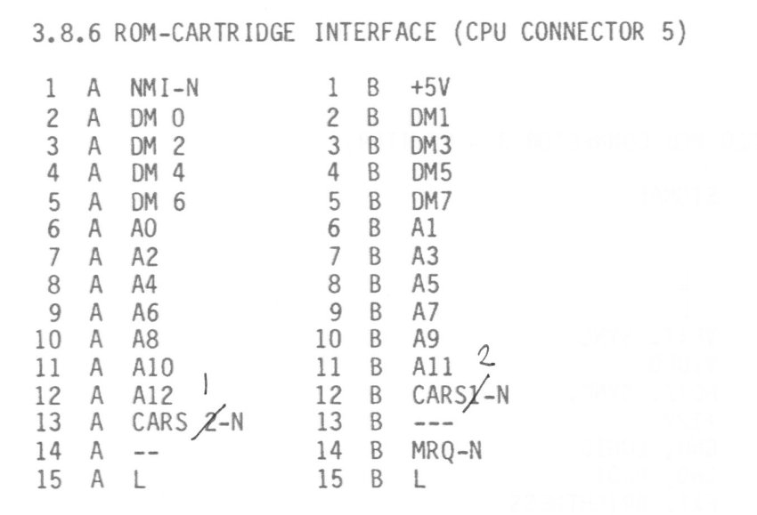

Wijnand 20 februari 2023 gepost Share 20 februari 2023 gepost (aangepast) Op 14-8-2021 om 09:47, cancom zei: Dat kwam ik hier niet tegen; denkelijk wel op COL. Ik bladerde hier eens terug en jawel: nog twee met hetzelfde euvel van die verwisselde pennen: @Alex en @Wijnand. Verdomd hardnekkige miskleun van dat Flipke. Ik heb zo'n vermoeden dat in die grijze oudheid misschien niks werd teruggekoppeld: van uiteindelijke layout/routing naar degene die verantwoordelijk was voor het schema. En vervolgens steeds maar klakkeloos overgenomen. Jammer dat nogal eens niet wordt gedacht: wacht eens, is alles wat in dit boek staat wel evangelie? Je blijft lachen. Het geeft niks, er gebeurt niks desastreus: het eerste 't beste byte klopt al niet dus de module wordt niet herkend. Stoppen die handel. En waarin ook weer stond dat artikeltje...? Doet niet ertoe. Een probleem(pje) met die schakeling KAN zijn dat de Z80 wel degelijk last kan hebben in die zin dat er gevraagd wordt om een gedefinieerde puls (zie de datasheet) maar die krijgt-ie niet. Eventueel heeft dat invloed op de correcte interne afhandeling. En een (maakcontact)toets zonder dender... nee, geloof ik niks van. Vandaar dit: Let maar niet op de rest, 't gaat om die 123 (IC10). Nu staan er wat RC's bij met een waarde die ik toevallig had liggen dus die zijn evenmin 't evangelie... Wel is de bepaling van de pulstijd van de tweede poort -dus- in zekere mate kritisch vanwege de eisen van de Z80. Het werkt, wat wil je nog meer? N.a.v. "en jawel: nog twee met hetzelfde euvel van die verwisselde pennen: @Alex en @Wijnand." en een zelf ontworpen ROM-kaart met een heleboel doorgekraste banen en toegevoegde draadjes, eens de zaak opnieuw op een rijtje zetten. Het deel van de address decoder in fig 4.6.1 SHEET 1. Waar zit nu de fout? Klopt de aanduiding bij de ROM32x8 bij de pinnen 6 en 7 dan wel? En zijn dan de slot nummers 12B en 13A aan de rechterkant van het schema verwisseld? 20 februari 2023 aangepast door Wijnand Quote Link naar reactie Delen op andere sites More sharing options...

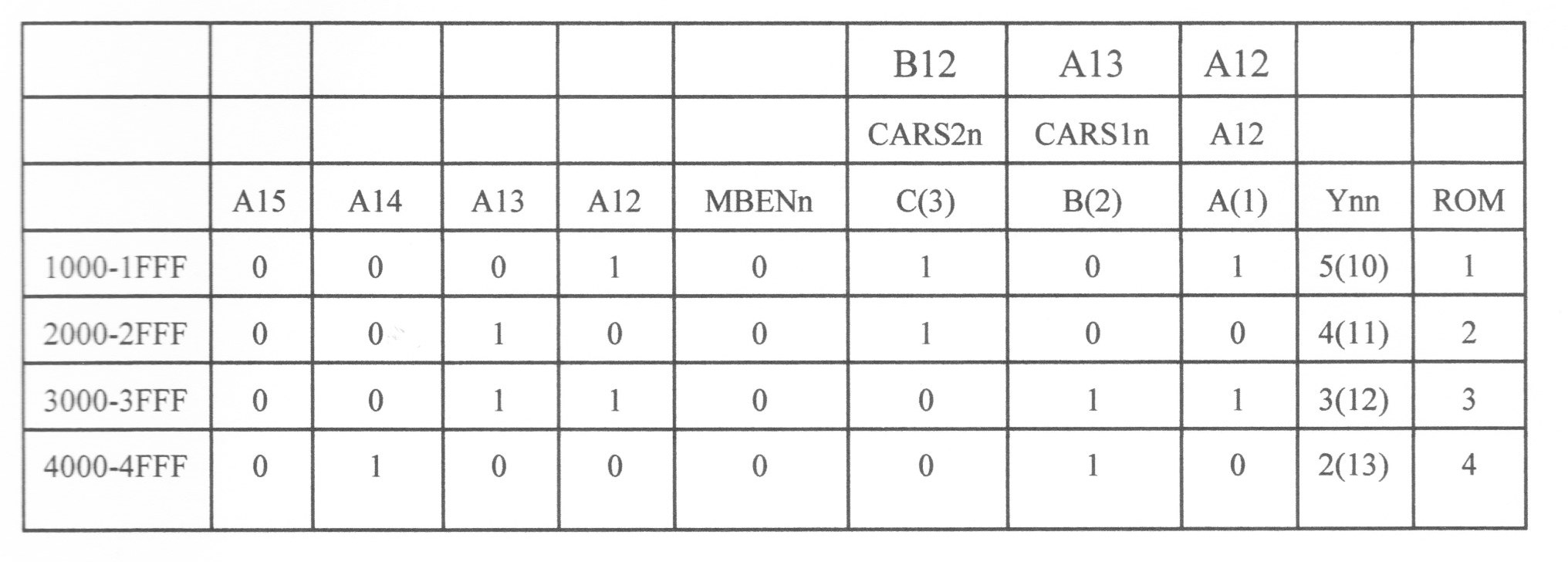

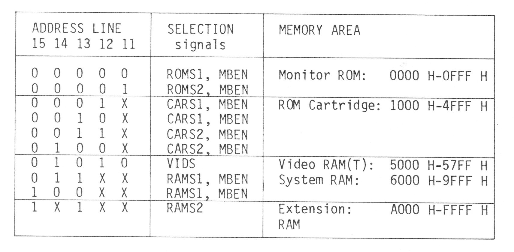

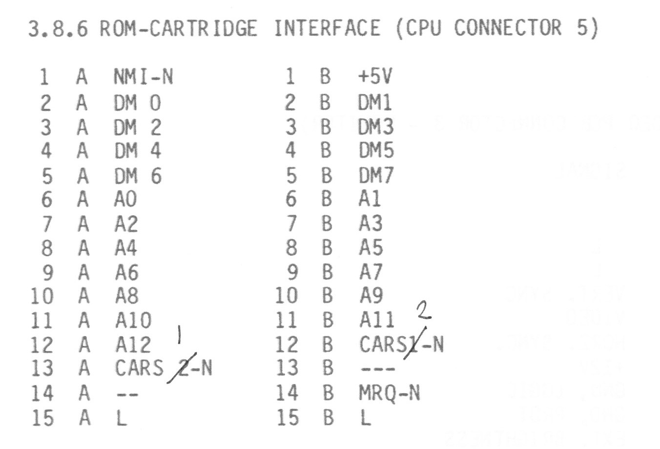

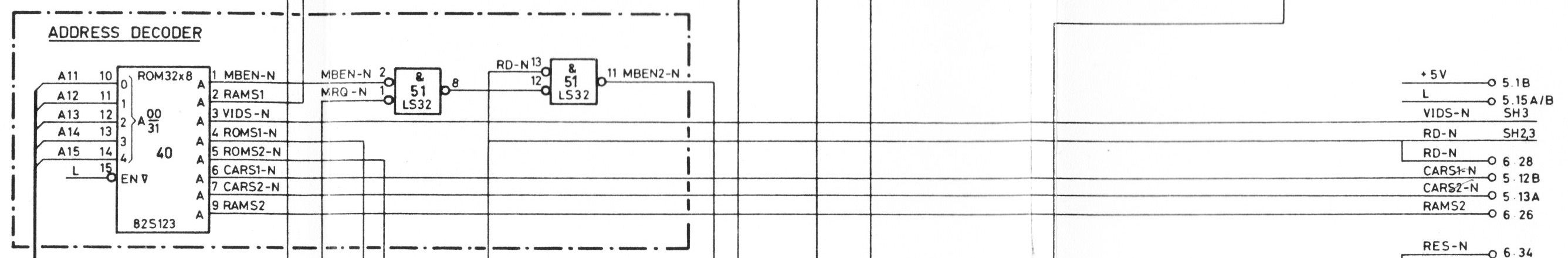

Wijnand 20 februari 2023 gepost Share 20 februari 2023 gepost Dan de tabel op blz. 3-3. Staan CARS1 en CARS2 op de juiste plaats? En gaat het hier eigenlijk om CARS1n en CARS2n (zoals in het schema)? Quote Link naar reactie Delen op andere sites More sharing options...
fjalvingh 20 februari 2023 gepost Share 20 februari 2023 gepost Ik weet het niet voor dit deel van het schema, maar de pinout van de cartridge connector is echt verkeerd gedocumenteerd: daar zijn CARS1N en CARS2N verwisseld. Quote Link naar reactie Delen op andere sites More sharing options...
Wijnand 20 februari 2023 gepost Share 20 februari 2023 gepost (aangepast) Dus blz. 3-31 moet gecorrigeerd worden naar CARS1n naar A13 en CARS2n naar B12...? 20 februari 2023 aangepast door Wijnand Quote Link naar reactie Delen op andere sites More sharing options...

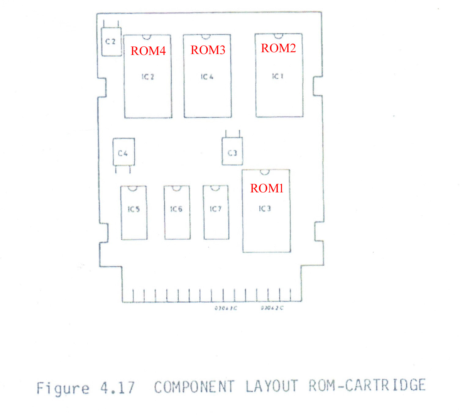

Wijnand 20 februari 2023 gepost Share 20 februari 2023 gepost (aangepast) Oke, De bovenstaande informatie, een open geschroefde ROM-pack en een universeelmeter naar een wat duidelijkere tabel omgezet... 20 februari 2023 aangepast door Wijnand Foutje in de tabel... Quote Link naar reactie Delen op andere sites More sharing options...
Wijnand 20 februari 2023 gepost Share 20 februari 2023 gepost (aangepast) Let wel op, dat ik hier de ROMs in de volgorde van de adressering heb genummerd (afwijkend dus van die van Philips). De ROM-layout wordt dan... 20 februari 2023 aangepast door Wijnand Vergelijking met Philips Quote Link naar reactie Delen op andere sites More sharing options...
