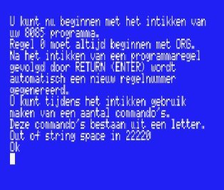

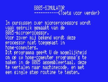

Om wat meer te weten te komen over assembler enzo zou je het basicode programma (te vinden op best of basicode 4) over een 8085 micro-processor eens kunnen bekijken. Dat kan met GWBASIC of QBasic. In DOS of een Dosbox. Eenvoudig, maar wel goed uitgelegd. Je kunt zelfs aan de gang met programmeren ... ;)
Het zijn 2 programmaatjes:
info8085.bas = info / uitleg over de 8085 assembler/disassembler simulator
prog8085.bas = de 8085 simulator
in een zip: 8085.zip
8085.zip
werkt dit?

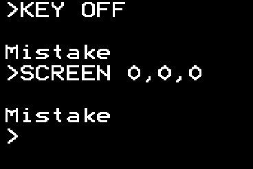

Als je de listing bekijkt, ergens aan het einde, in de DATA regels staat 'gemaakt op een Acorn BBC'.
Het eigenlijke programma begint op regel 1000. Wat ervoor staat zijn de subroutines om het programma op een PC te kunnen bekijken, in Basic. Maar mogelijk doet ie het in MSX ... kweenie ...
De BBC kent echter KEY OFF en SCREEN 0,0,0 niet, zie:
De MSX wel:
djkoelkast, je luistert niet .... :N
Ik schreef: Het eigenlijke programma begint op regel 1000. Wat ervoor staat zijn de subroutines om het programma op een PC te kunnen bekijken, in Basic.
Op welke home-computer het programma gemaakt is, doet niets ter zake. De toenmalige kracht van Basicode was juist dat ieder basicode programma op elke home-computer te runnen was, mits de benodigde subroutines voor die home-computer gebruikt werden.
Wil je dit 8085 programma op een msx bekijken, dan heb je de subroutines voor de msx nodig, wil je dit programma op een c64 bekijken, dan heb je de subroutines voor de c64 nodig.
Dat je dit programma op een pc kunt bekijken, in Basic, komt omdat de benodigde subroutines voor de PC er in gezet zijn, voor regel 1000, dus KEY OFF en SCREEN 0,0,0 horen bij de PC.
