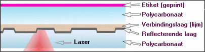

Keetie 18 augustus 2011 gestart 18 augustus 2011 gestart Na het bekijken van de vele Laserdisc foto's van DJKoelkast in de gallery, subforum retro electronica, bedacht ik dat de naam Laserdisc tegenwoordig nog maar weinig zegt. Een laser is intussen wel bij iedereen bekend - een apparaat dat met een felle lichtstraal kan inbranden - en een disc als dataopslag voor computers, in ronde vorm en vierkante hoesjes, zal men ook nog wel kennen. De eerste laserstraal die ik zag was in een James Bond film ter vernietiging van James Bond himself (oei, dat was spannend....) en in The Avengers / De Wrekers werd een dodelijke laserstraal met geluid ge-ensceneerd. Wat levert zo'n combinatie van laserstraal en disc nou op? Het Laserdisc apparaat is een speler zonder mogelijkheid tot opnemen en een 30cm grote beeldplaat of laserdisc, formaat langspeelplaat zeg maar, bevatte de opslag. Deze laserdiscs werden door het apparaat optisch met een laserstraal - is hier een hele intensieve lichtbundel - uitgelezen. Het was een poging om zowel geluid als video, uitgaande van VHS, te digitaliseren. Het geluid ging goed, het beeld wat minder. De beeldkwaliteit lag iets onder die van de DVD, maar beduidend hoger dan die van VHS. Uit wikipedia: De optical disc-technologie is een uitvinding van David Paul Gregg uit 1958. De techniek maakt het mogelijk een schijf met gegevens met een laserstraal uit te lezen. Het grote voordeel hiervan is dat er geen fysiek contact meer hoeft te bestaan tussen plaat en opname-eenheid, iets wat op dat moment zeer gebruikelijk was. De Laserdisc kwam 2 jaar na de videorecorder en 4 jaar voor de opkomst van de cd uit. Zie introductiefilmpje uit 1978. Pas toen LaserVision - de eerdere naam van de beeldplaat met analoog beeld en geluid, door Pioneer werd voortgezet onder de naam Laserdisc, met analoog beeld en digitaal geluid, werd er meer succes geboekt. Hoewel dat vooral was in de Verenigde Staten en Japan. De beeldplaten, zoals de laserdiscs hier vooral genoemd werden, bevatten veelal films, klassieke muziek en documentaires. Doordat er slechts ruim een uur beeld en geluid opgeslagen kon worden en films doorgaans langer duren, moest men halverwege de film de beeldplaat omdraaien. De Laserdisc techniek wordt nog altijd gebruikt bij en voor de hedendaagse media: cd, dvd, blue ray, videodisc, cd video (een cd-schijfje waar naast 20 minuten muziek ook 5 minuten video op gezet kon worden), maar de opslagcapaciteit is verschillend. Er werd betere kwaliteit geleverd doordat er door betere techniek, betere resolutie en compressie veel meer informatie op een klein schijfje gezet kon worden. De elektronicagigant Pioneer is in december 2009 gestopt met de productie van afspeelapparatuur. Quote

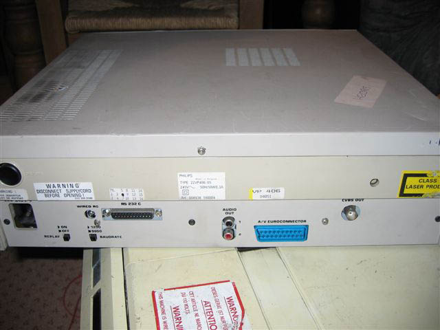

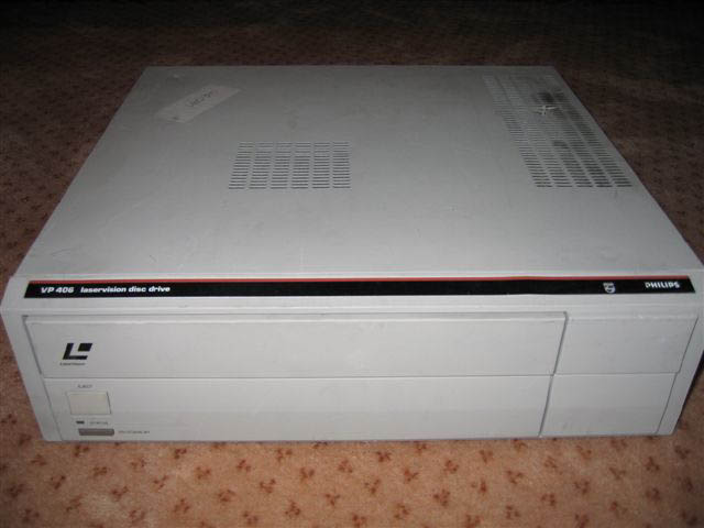

djkoelkast 18 augustus 2011 gepost 18 augustus 2011 gepost Prachtig topic! Ik heb hem even in de juiste categorie gezet (laserdisc kent wel games zoals Space Ace en Dragon's Lair, het is geen gameconsole). Ik heb zelf nog een heel unieke Laserdisc speler van Philips. Hij is wit, er zit alleen een power en eject knop op en speelt alleen PAL platen af. Hij kan o.a. worden bestuurd via een MSX of een BBC Micro. Die ik heb is gebruikt om reclamespotjes af te draaien in een supermarkt (en dan dus steeds op repeat). Helaas heb ik de plaat die er toen bij zat niet, ik heb de speler 'leeg' gekregen. Ik heb wat gezocht, volgens mij is het deze: Quote
