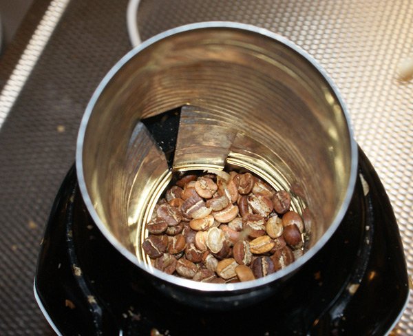

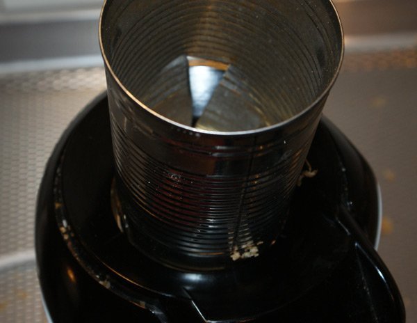

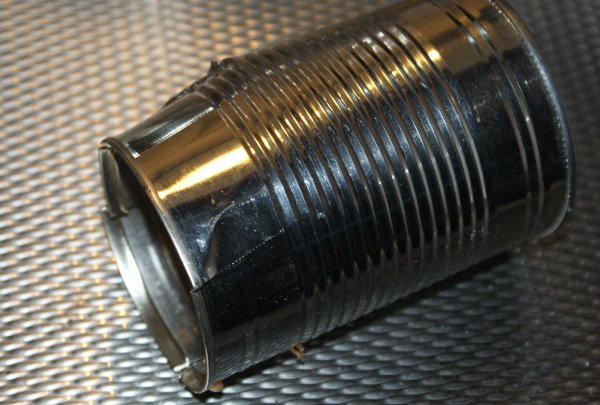

Als eerste moet je het lege blikje schoonmaken en de onderkant eruit halen. Om het passend te maken moet je er wat stukjes uitknippen. Die van mij is niet 100% gelukt, maar het was een goede eerste poging. Er moeten geen gaten in zitten want daar ontsnappen je bonen uit en dat gebeurde bij mij dus ook. Het blikje kun je meerdere keren gebruiken.

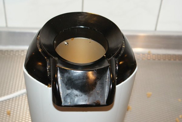

Dit blikje moet op de popcornmachine. Gebruik niet het originele hulpstuk, want dat is berekend op popcorn. Popcorn heeft veel minder lang nodig om te poppen dan koffie om bruin te worden, dus het deksel smelt gewoon weg.

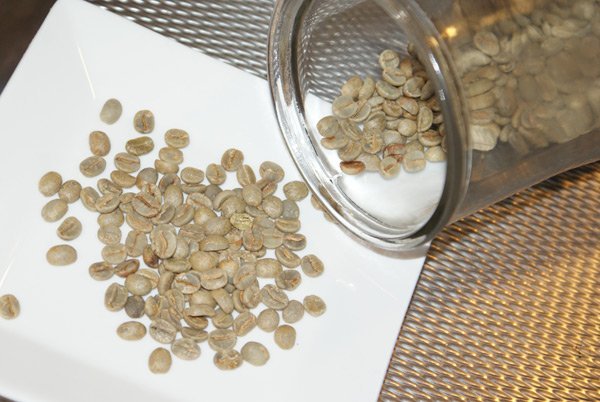

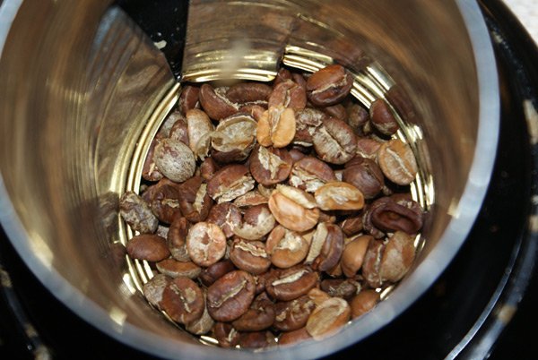

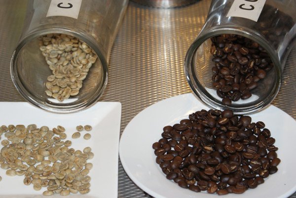

Zet de popcornmachine aan en wacht ongeveer een halve minuut tot een minuut, tot de machine is opgewarmd. Nu neem je ongebrande koffiebonen. Deze zijn een stuk kleiner en zwaarder dan gebrande koffiebonen. Ze zijn groen van kleur en ruiken niet zo lekker als gebrande koffie:

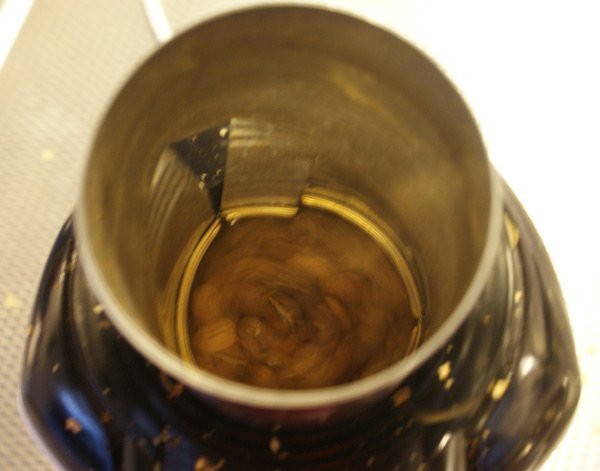

Doe zo veel ongebrande koffie in de machine tot ze niet meer zo wild bewegen, maar niet zo veel dat ze er uit puilen. Dit is een beetje oefenen, begin met een beetje en doe er steeds wat bij. Doe dit wel snel, zodat je niet ongelijkmatig gebrande bonen hebt. Als je er te weinig in doet koelen de bonen door het bewegen steeds af en duurt het branden heel erg lang.

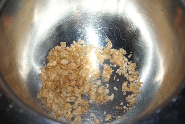

Binnen korte tijd zullen de bonen hun buitenste velletje verliezen. Dit is zo licht dat je een regen aan velletjes kunt verwachten. Ik doe meestal de zeef op het blikje zodat het niet overal heen vliegt, maar je voorkomt nooit dat er niets op het aanrecht en de grond terecht komt. De velletjes heb je niet nodig, dus het maakt in feite niet veel uit wat je er mee doet. Als je van opruimen houdt laat je ze lekker vliegen. Ik vang ze dus op in de zeef en doe ze dan in een kommetje, zo blijft het redelijk netjes.
Niet lang hierna zul je zien dat de bonen bruin beginnen te worden. Het begint allemaal erg lekker te ruiken en dit is wat je dan ziet:
Vanaf nu komt het op je reukvermogen en je gehoor aan. Je ruikt namelijk, hoe verder de bonen branden, steeds een andere geur. Ervaring leert hier.
Op een gegeven moment beginnen de bonen te knetteren, dit is het punt waar je heen wil. Het klinkt als het knetteren van een haardvuur, eerst langzaam een paar bonen, maar steeds meer beginnen te kraken. Op dit punt vliegen de velletjes je om de oren. Als het geknetter stopt heb je gebrande koffie die klaar is en heb je een milde branding. Je kunt nu kiezen: stoppen of door laten gaan, maar het gaat vanaf hier wel om seconden. Ongeveer 30 seconden later (afhankelijk van hoe vol je machine zit) komt een 2e "knak". Deze klinkt iets doffer. Als dit doorzet en alle bonen knakken voor de 2e keer dan krijg je een "dark roast". Nadat dit gestopt is heb je nog zo'n 10-15 seconden speling: ga je door dan krijg je glimmende bonen die zwaar geroosterd zijn en pittig (sterk en enigszins bitter) smaken. Let op rookontwikkeling, want dit rookt als een gek! Brandmelders gaan gegarandeerd af.

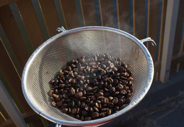

Ik stop zodra de 2e knak nèt begint, dan is het net iets verder dan een milde roast. Hier begint het roken al, dus direct in de zeef storten en naar buiten lopen om de rookmelders met rust te laten. Nu begint de volgende belangrijke stap: het koelen.
Buiten schudden met de zeef zodat alles geleidelijk koelt. De bonen zijn namelijk zo heet dat ze nog even doorroosteren. Als je ze niet zou bewegen en buiten zou koelen dan roosteren ze misschien te ver door voor je smaak. Als ze warm zijn (maar niet meer heet, voel met je hand) dan kun je ze weer mee naar binnen nemen en op zichzelf helemaal af laten koelen. Dit duurt afhankelijk van de hoeveelheid een minuut of 4, 5.

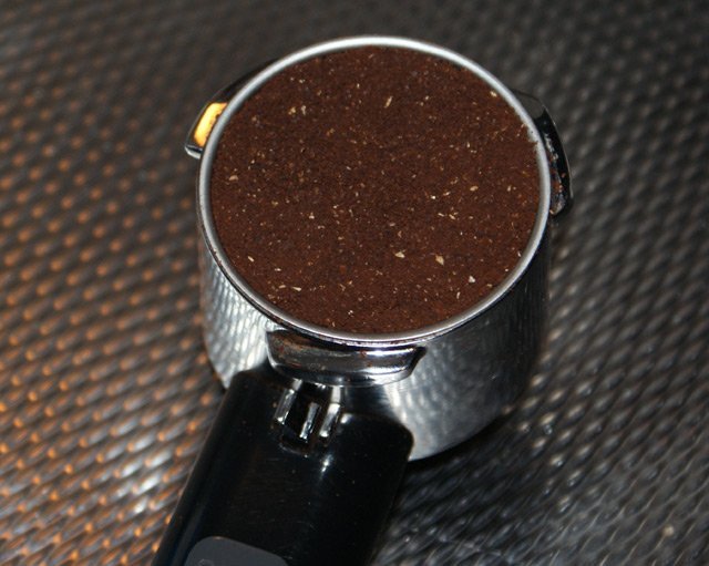

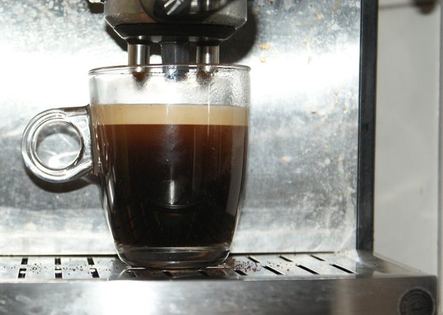

Na het afkoelen heb je de allerlekkerste en meest verse koffie die er is. Gebruik een goede bonenmaler (geen bonen"hakker" maar eentje met keramische schijven) en zet je koffie in een espressomachine. Naar gelang je minder sterke koffie wil laat je het water gewoon langer doorlopen.

Er is even iets wat ik niet snap bij het knippen van dat blikje. Er staat dat de onderkant eruit moet halen en er wat stukjes eruit geknipt moeten worden maar er geen koffiebonen mogen ontsnappen. Het is toch de bedoeling dat de bonen in het apparaat vallen of begrijp ik het niet helemaal goed?

Nee, het is geen popcorn, het moet er de hele tijd inblijven, totdat de bonen klaar zijn, dan giet je ze eruit. Ze springen er ook niet uit (op een enkel boontje na dan) ofzo, ze "ontploffen" ook niet.

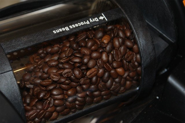

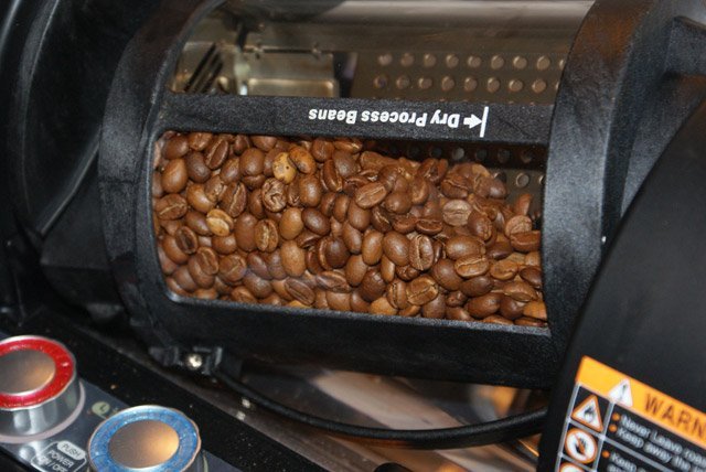

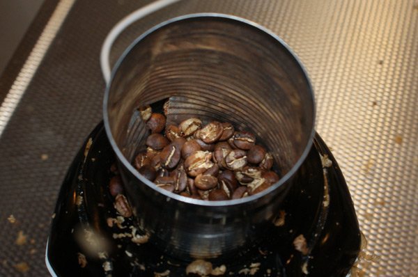

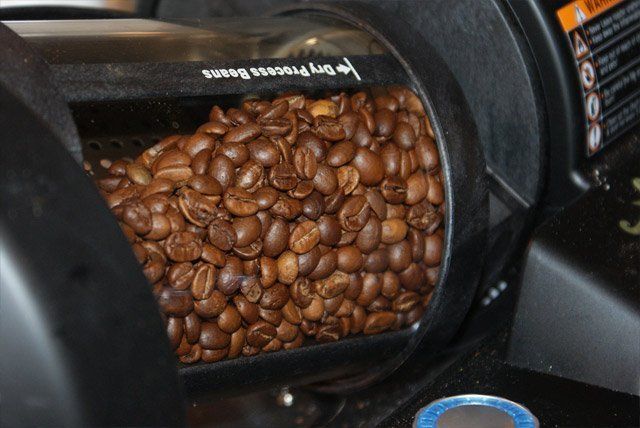

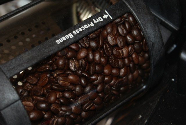

Ik ben toch overgegaan naar een echte brander, gewoon omdat ik het nu elke keer doe en de beste controle over alles wil.
Hier wat foto's van wat ik zojuist heb gebrand:
Deze koffie wordt vrij lang doorgebrand, de eerste bonen beginnen al te glimmen:

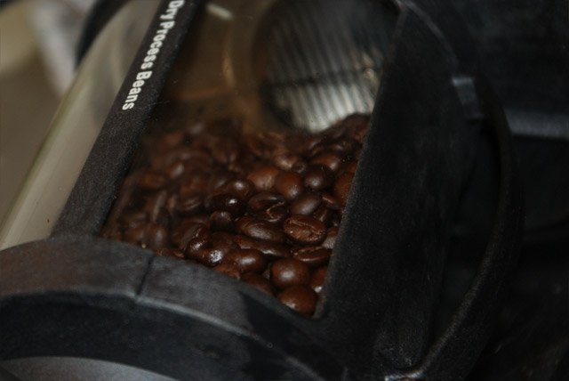

En nu de koelcyclus in:
